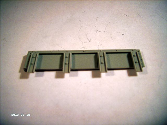

Die Seitenwände des Wagens:
Einzelteile:
Baubericht Trumpter 01818 Railway Gondola (lower sides) in 1zu35 - FERTIG 8_seit10
Und Fertig bestückt:
Baubericht Trumpter 01818 Railway Gondola (lower sides) in 1zu35 - FERTIG 9_seit10
Das "alte Spiel" das machen wir dann auch 4x ..
Baubericht Trumpter 01818 Railway Gondola (lower sides) in 1zu35 - FERTIG 10_sei10
Einfach mal probeweise auch diese Wände auf einer Seite aufgelegt, es fehlt jetzt die Halteleiste auf dem Foto. Die wollte sich einfach nicht hinlegen lassen - ankleben wollte ich sie aber auch nicht, da die eine andere Farbe bekommt..
Baubericht Trumpter 01818 Railway Gondola (lower sides) in 1zu35 - FERTIG 11_wan10
