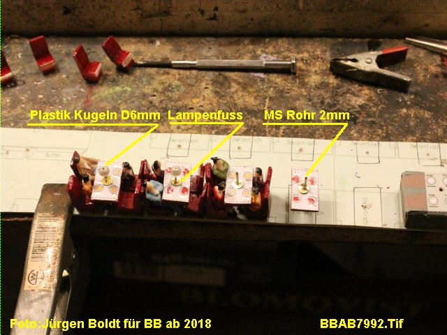

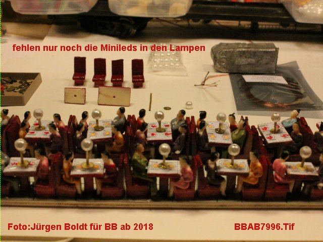

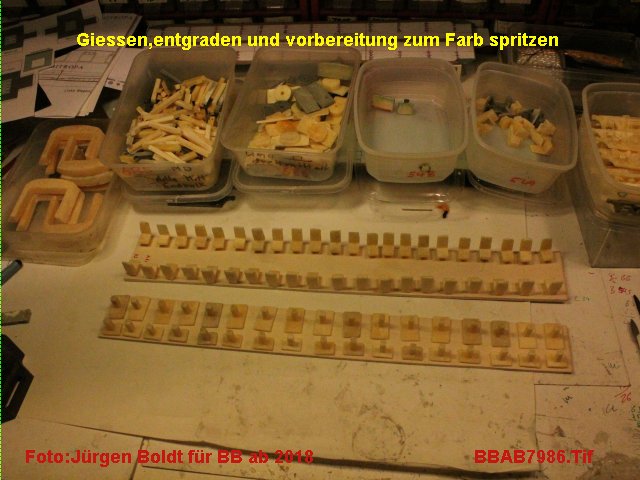

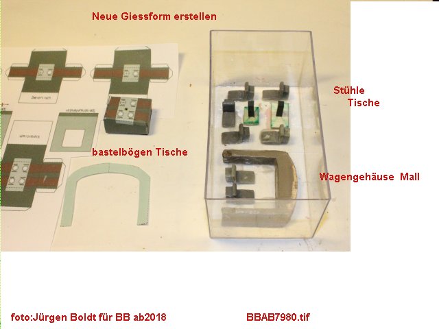

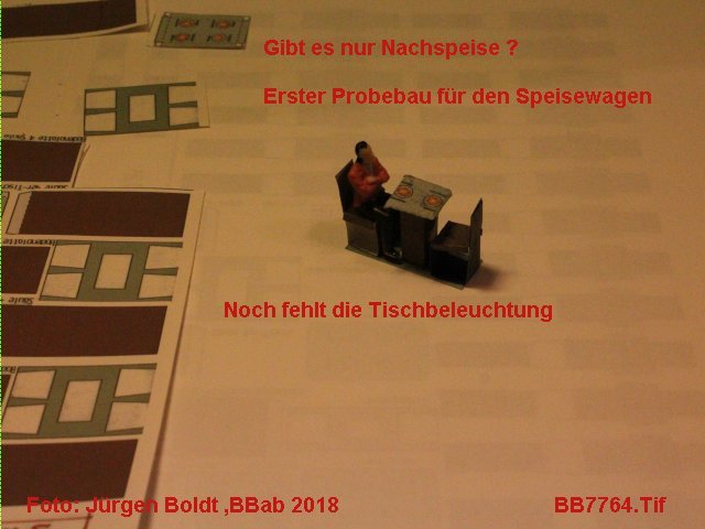

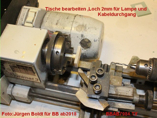

Nach einer langen Sommerpause geht es nun weiter mit dem DR Speisewagen. Was mir bei den ersten Probewagen nicht gefiel – war die Einrichtung sowie das beim Fotopapier Ausdruck die Knicklinien zu sichtbar waren. Deshalb ein neuer Ausdruck und die Knicklinien werden nur leicht von der Rückseite angeritzt. Dazu dann später mehr .
Mehr arbeit machte doch die neue Einrichtung, deshalb erstmal neue Gussformen machen und Stühle und Tische herstellen. Auch hatte ich neue Minileds gefunden –nur 0,6mm im Durchmesser (Ledbaron 0401), welche in die Plastik Kugeln (6mm) passen und die Kabel in ein Rohr passen (2mm).
Die Wagen enden bekommen auch ein neues Gussteil.
