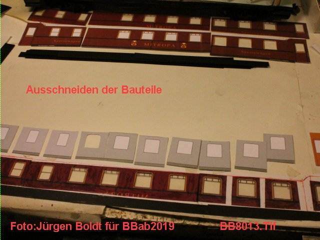

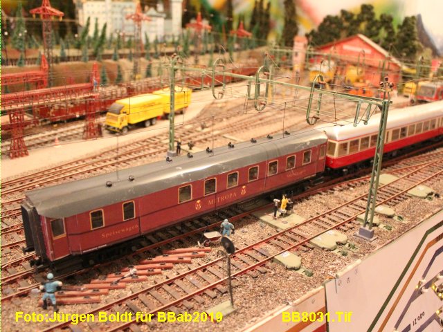

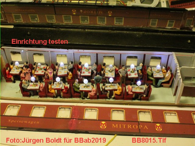

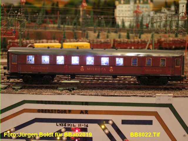

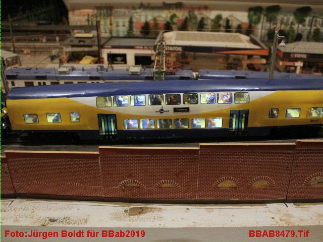

| Ja liebe Freunde vor 2 Jahren begann ich mit dem Tema BB ab 2017 - und in wenigen Tagen gehen wir ins Jahr 2019 -deshalb also das neue Tema BBab 2019 . Wir endeten 2018 mit dem Probebau eines Speisewagens der Mitropa .Der wird später im Hindergrund des BW´s Munkedal stehen -wo auch schon andere "probebauten" stehen . Auch 2019 ist schon vollgebucht mit neuen Projekten -u.a. ein superbericht über die Ludmilla in 0 .Doch erst machen wir jetzt weiter mit dem Museumszug der DR . Wieder angefangen mit dem Speisewagen . Hier die ersten Bilder : und hier geht es dann später weiter . mfG Jürgen(S) |

| Hallo Jürgen, schön zu lesen, dass es dir auch im kommenden Jahr nicht langweilig wird |

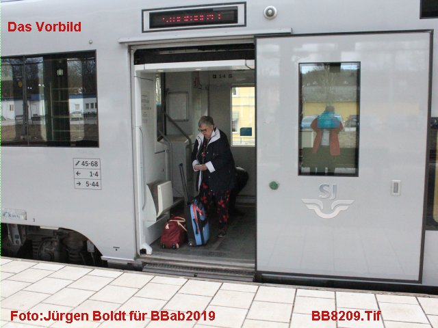

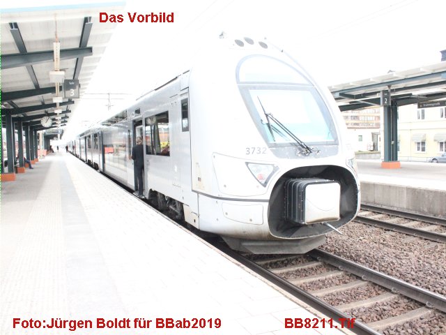

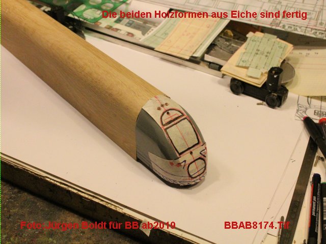

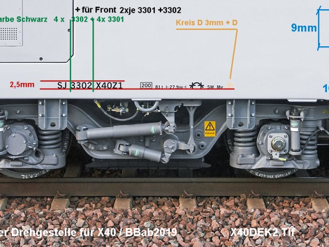

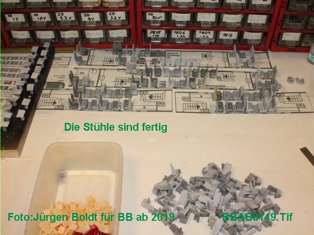

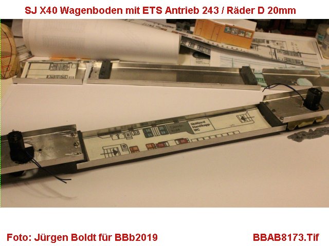

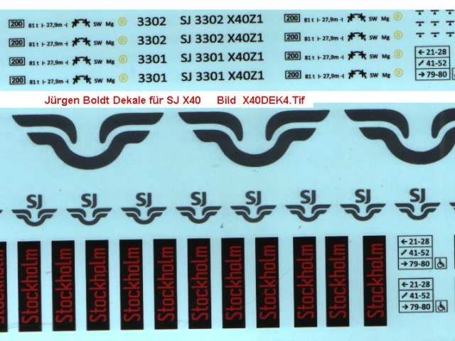

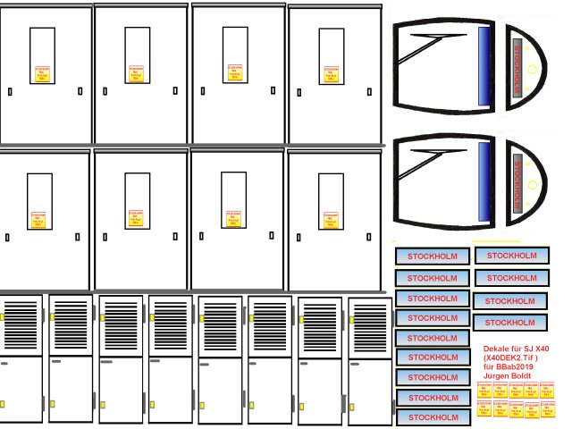

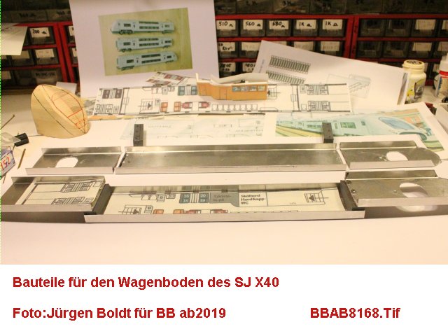

| Danke Alexander -jetzt geht es weiter mit einem neuen Projekt . BB ab 2019 – X40 Teil 1 (Floby 3-2019)

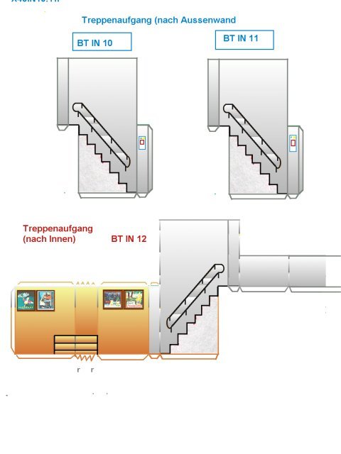

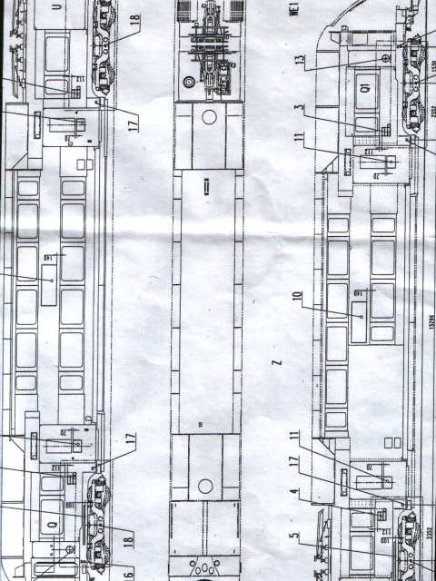

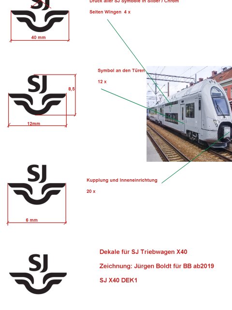

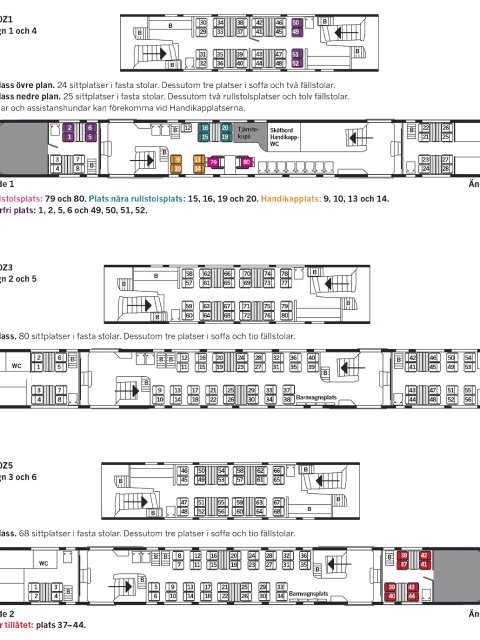

Ja das neue Projekt der MOB wird der SJ Triebwagen X40. Wie immer –erstmal sehen was es da an Information gibt. Nun hatte ich Glück, mein Freund Jörgen Edgar –bekannt für viele Modelle nach schwedischen Vorbildern – besucht gerne seine Hausseite - Code:
http://jorgenedgar.se/tys/tys.index.html Von seinen Modellbauten des X40 hat er mir freundlicher Weise seine Unterlagen zur Verfügung gestellt. Mehr INFO zum X40 - Code:

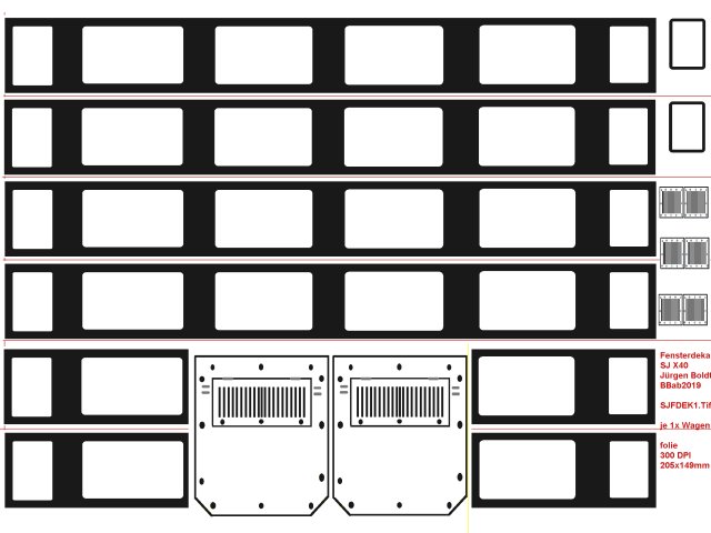

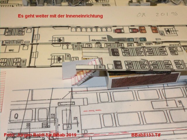

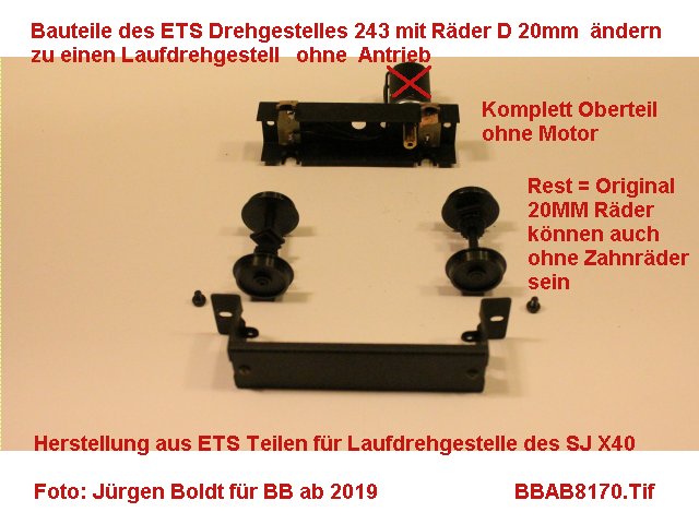

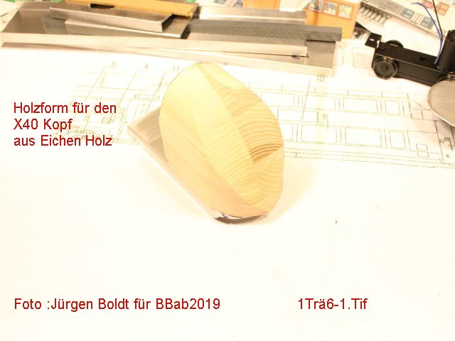

https://de.wikipedia.org/wiki/SJ_X40 Mit Hilfe der Unterlagen habe ich schon mal die Vorlagen für die Dekale und auch schon erhalten. Mit Hilfe der Grundriss Zeichnung mal sehen was wir an Stühle –Tische usw. gebrauchen –also herstellen (auch das es für kommende Projekte reicht Anhand der Unterlagen auch schon weitere Einrichtungsteile gezeichnet und hergestellt. Mit den Unterlagen von Jörgen Edgar schon mal weitere Zeichnungen von H0 auf 0 umgearbeitet .Dies mal werde ich versuchen das Gehäuse in Plexiglas herzustellen – da muss man wieder einiges Neues lernen. Eine Warmluftpistole habe ich schon bestellt. Dazu habe ich schon aus Eichenholz die Front gemacht Nächstes Mal geht es dann weiter. Mit freundlichen Grüßen Jürgen(S) |

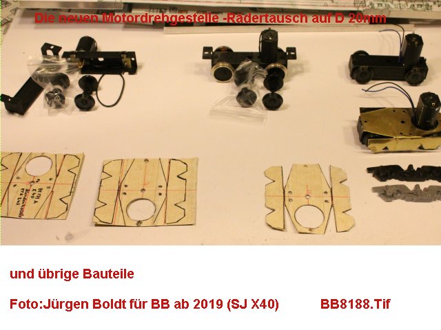

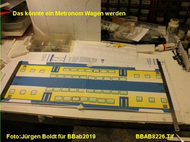

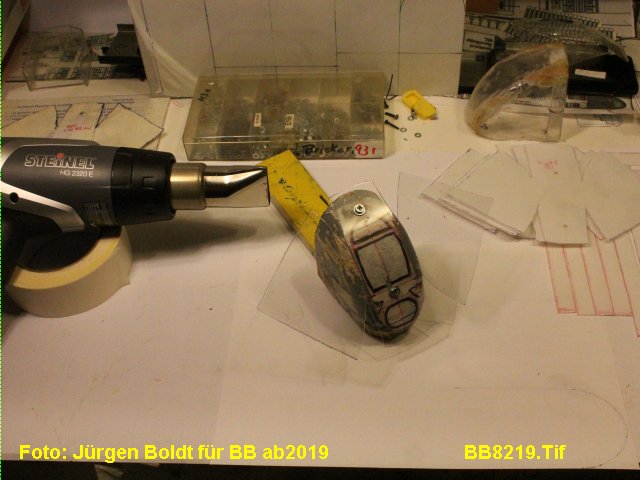

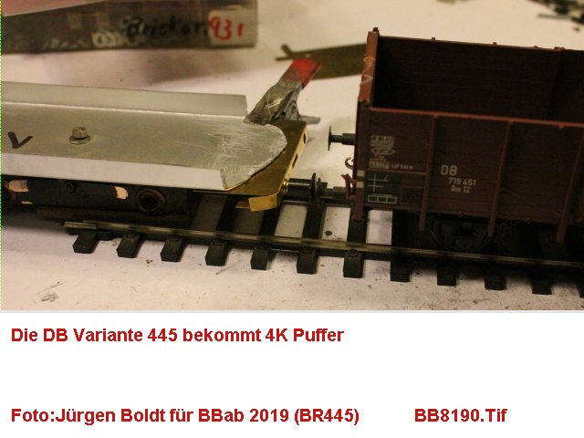

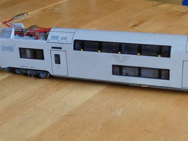

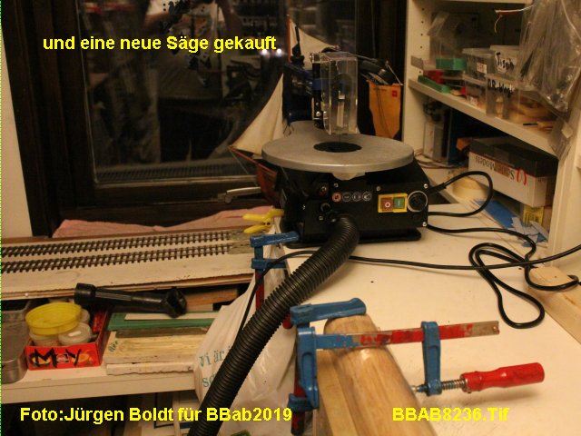

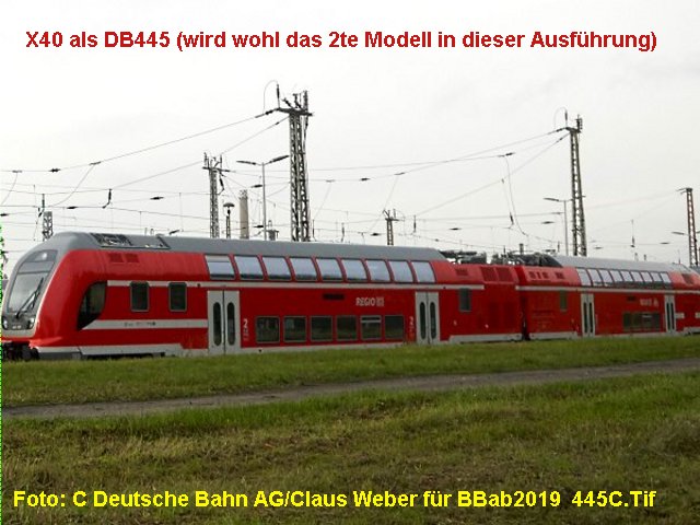

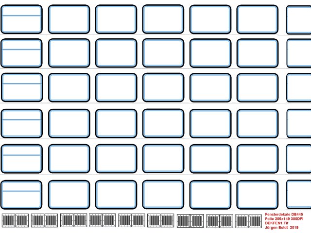

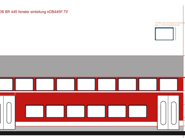

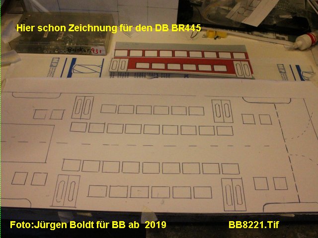

| BB ab2019 – X40 Teil5 ( Floby 5-2019 ) Der Mai macht alles Neu – so auch hier – da unser Haus mal wieder Farbe gebraucht –bin ich seid 3 Wochen dabei am Tage alles farblich wieder aufzuarbeiten ¾ ist fast fertig –also noch ne gute Woche dann dürfte es überstanden sein .Vielleicht dann paar Bilder ,wenn erwünscht . Deshalb nicht viel Neues aus dem Hobbyzimmer . Dahingegen habe ich abends das Internet fleißig durchkämt, um zu sehen was man noch so alles mit der Form machen kann. Da Fenster und Türen durch Dekale wiedergegeben werden –könnte man auch den DB BR445 herstellen – und auch Dosdo Wagen wie z.B. Bei der Metronom Bahn .Ein großes Dankeschön auch an Sebastian Preschl ,der mir jede Menge Bilder vom BR445 gemacht hat .Dazu aber mehr wenn ich das 2te Modell in Angriff nehme –ein 2teilger 445 . Dazu schon mal Entwürfe ….. Mit der Plexiglasform ein Rückschlag – 2mm dicke war leider zu dick –so neues 1mm besorgt –das ging besser zu formen. Dann machte die Säge nicht mehr mit – also neue bestellen und gleichzeitig auch ein gutes Heißluftgerät. Also weiter mit dem SJ X40 und hier Bilder dazu . Weiter schon Zeichnungen gemacht für die Dekale die ich selber herstellen werde .Dazu habe ich von der Firma Markus Niersberger (50321 Brühl) A4 Folie bestellt .Bericht dazu dann später wenn ich die Dekale gemacht habe. Noch ein Wort zu den Zeichnungen . Da mein alter PC alle Programme für Zeichnungen hat – werde die Zeichnungen dort gemacht –hat aber leider ein Speicher volymen von nur 12 MB - normal arbeite ich A-4 mit 150 DPI –bei Dekalendruck sollte man aber mindesten 300 DPI verwenden . Das ergibt dann eine Bildgröße von A5 Nun zu den Bildern der fertigen Dekale . Das wäre es dann für heute. Mit freundlichen Grüßen Jürgen(S) |

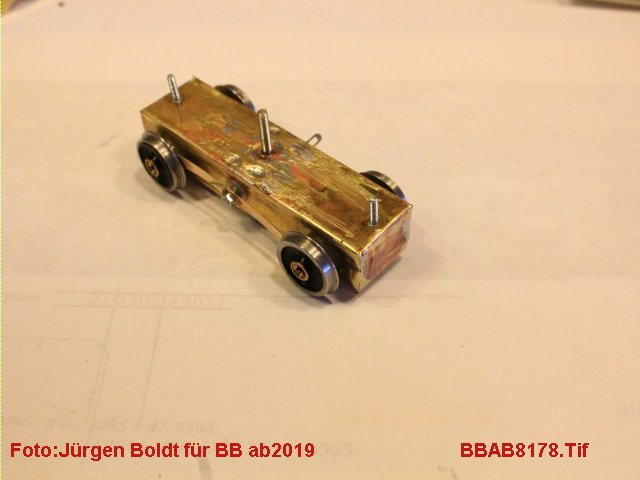

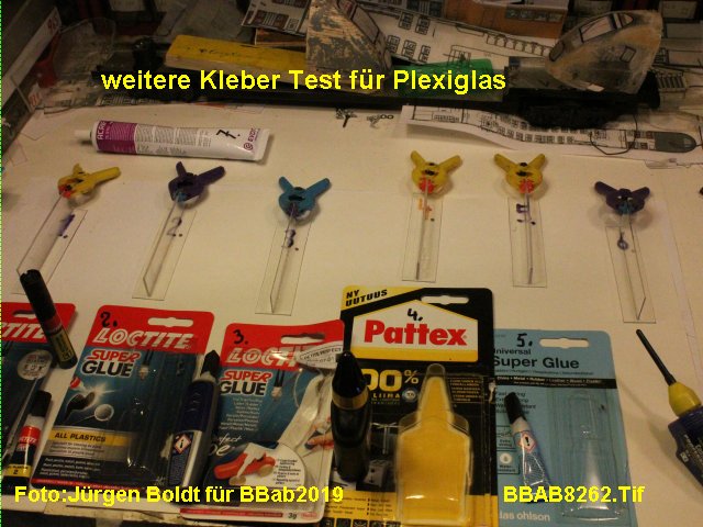

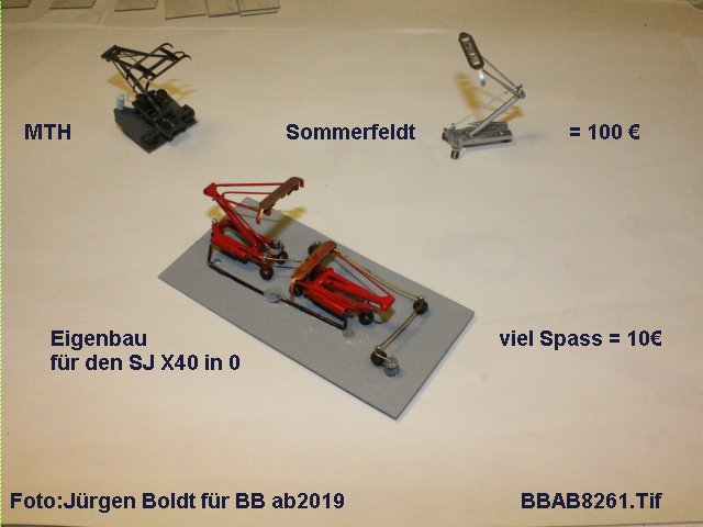

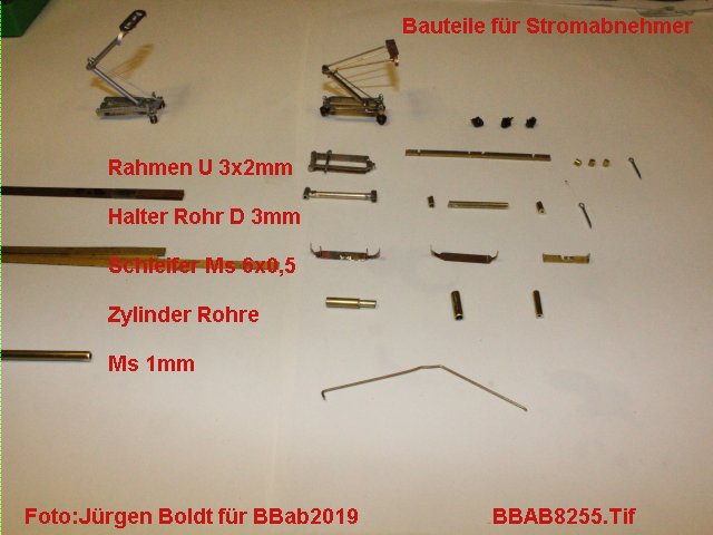

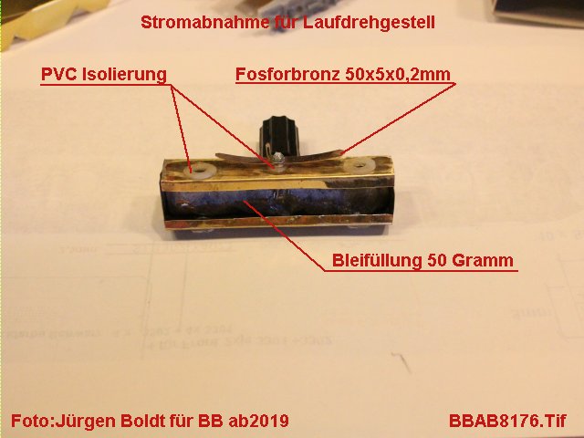

| BB ab 2019 Teil 7 Neue Erfahrungen sammeln –dürfte als Überschrift heute richtig sein. Da das arbeiten mit Plexiglas (jedenfalls für mich) ein neues Gebiet sind. Dies betrifft insbesondere das Kleben, und deshalb habe ich mir jede Menge Typen besorgt und mehrere Test gemacht –wie das nächste Bild zeigt. Die Kleber 1 bis 8 haben einen Preis per Tube zwischen 2 bis 9 €. Nach meinen Test sind die 1,2 und 5 am besten. Wobei der billigste (NR.5) mit der Beste war. Also kann es später mit dem Projekt weiter gehen . Nun –trotzdem auch bisschen weitergemacht. Nun die Triebwagen gebrauchen Pantografen (Stromabnehmer) Die gibt es zwar bei Sommerfeldt und bei MTH – fast der gleiche Preis rund 50 €. Das wäre dann schon 100€ per Triebwagen. Nun Basteln macht Spaß –deshalb habe ich die selber gemacht –wie die kommenden Bilder zeigen. Nun –Sommerzeit bedeutet das das Hobbytreiben nicht gerade auf Vollfahrt geht –mal sehen was sich bis Ende August getan hat. Mit freundlichen Grüßen Jürgen(S) |

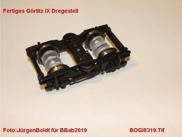

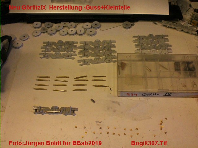

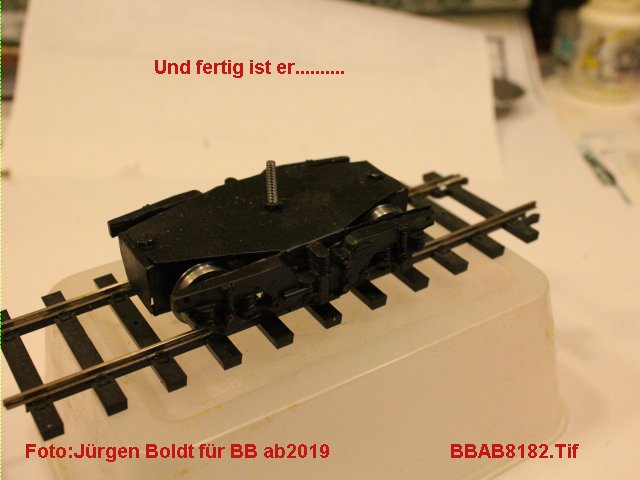

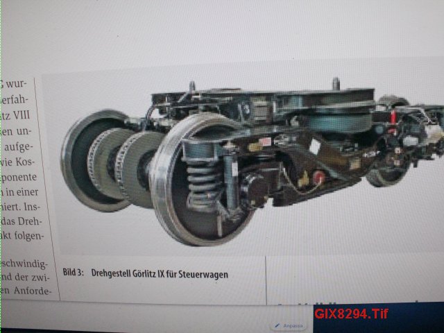

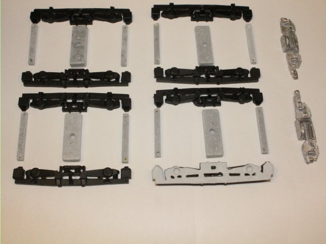

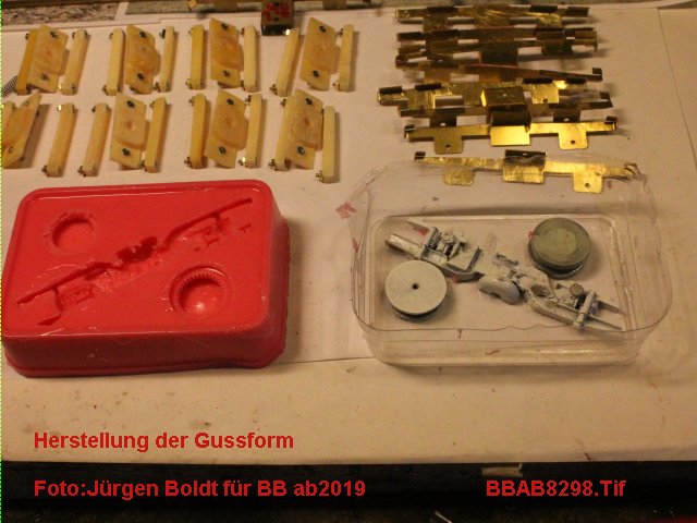

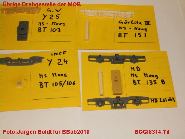

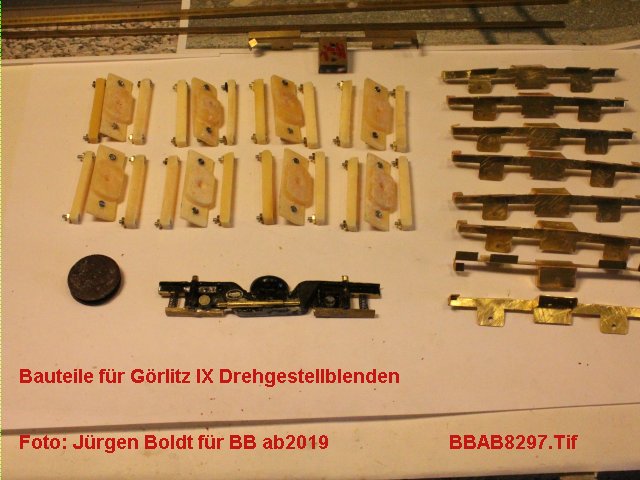

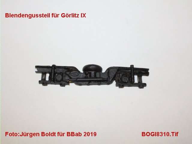

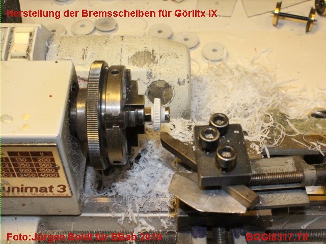

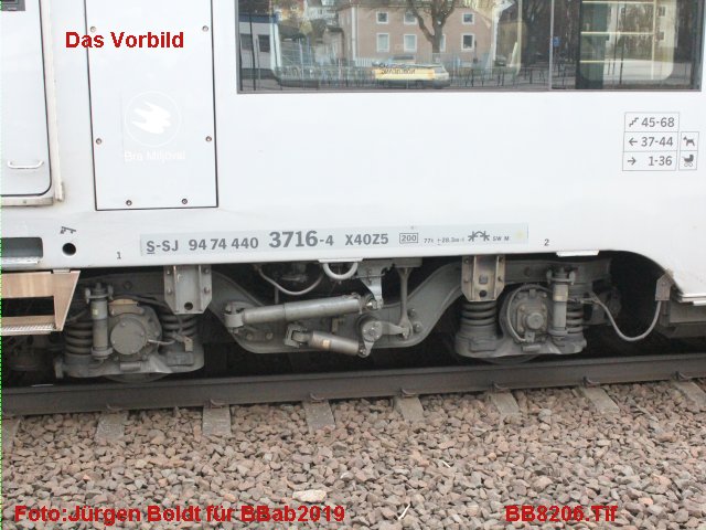

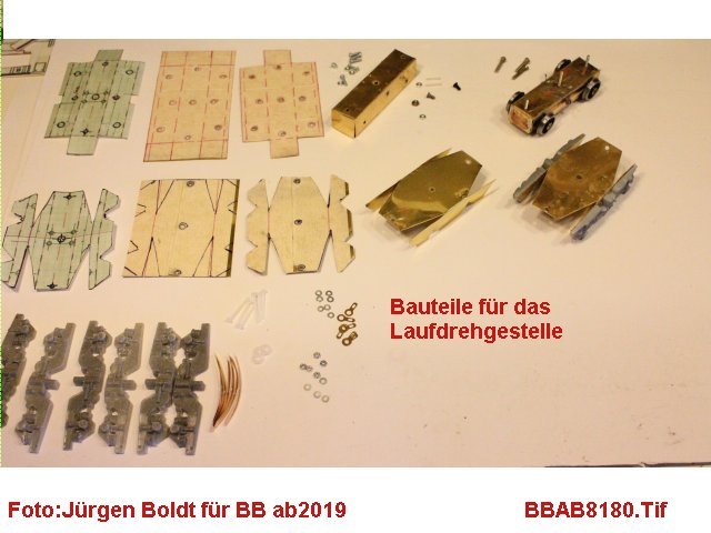

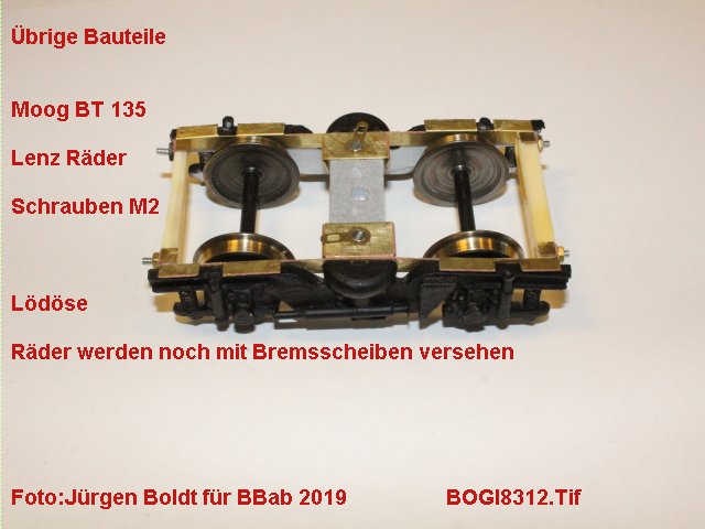

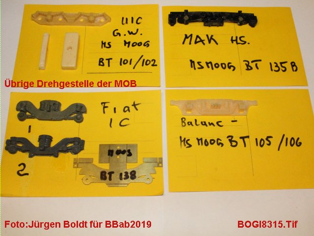

| BB ab 2019 Teil 9 (Floby 9-2019 ) Ja es geht weiter hier im Bericht …. Da ich eine kleine Bestellung erhielt – Drehgestell Gussteile für den MAK Triebwagen zu machen – ist diesmal das Thema – Herstellung von Drehgestellen , denn auch die neuen Dostowagen gebrauchen neue Drehgestelle für bis zu 200km/h – Görlitz IX . Anbei also die Bilder hierzu (sowie auch was schon mal hergestellt wurde ) Auch was außer den Gussteilen noch gebraucht wird – u.a. auch die Ms Teile von Moog ,sowie auch Räder von Lenz –so das eine Stromabnahme für die Wagen gewährleistet ist . Weiter geht es dann im Oktober mit dem nächsten Bericht. Mit freundlichen Grüßen Jürgen(S) MAK Drehgestell Das Vorbildfoto von der INFO Seite von Görlitz |

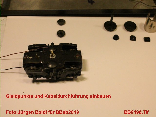

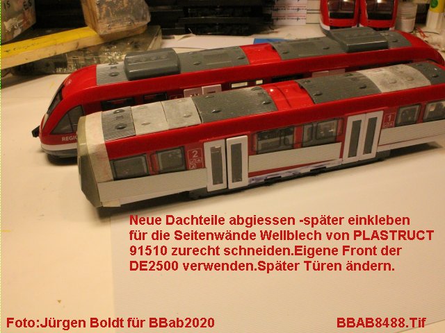

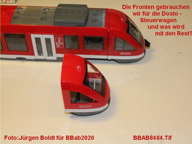

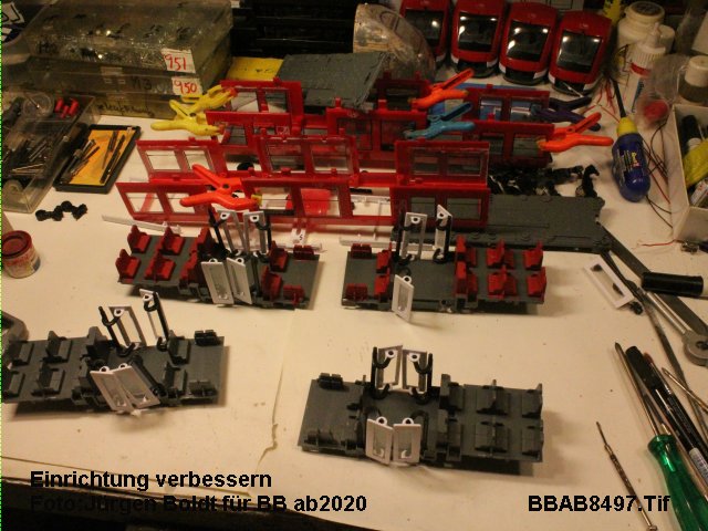

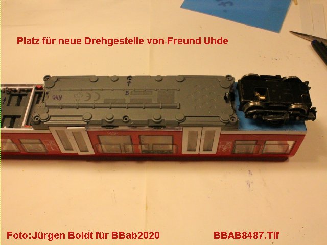

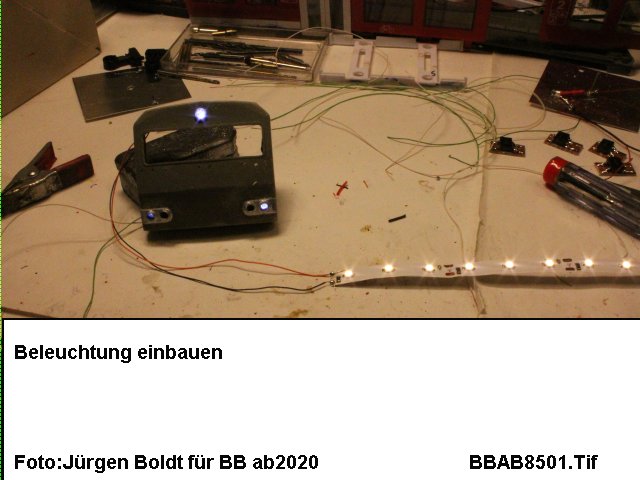

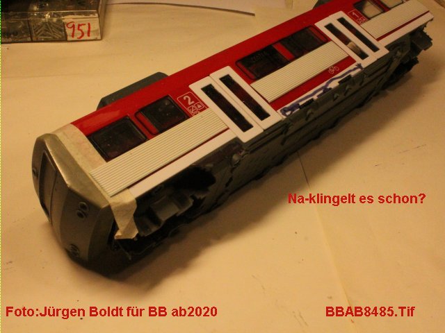

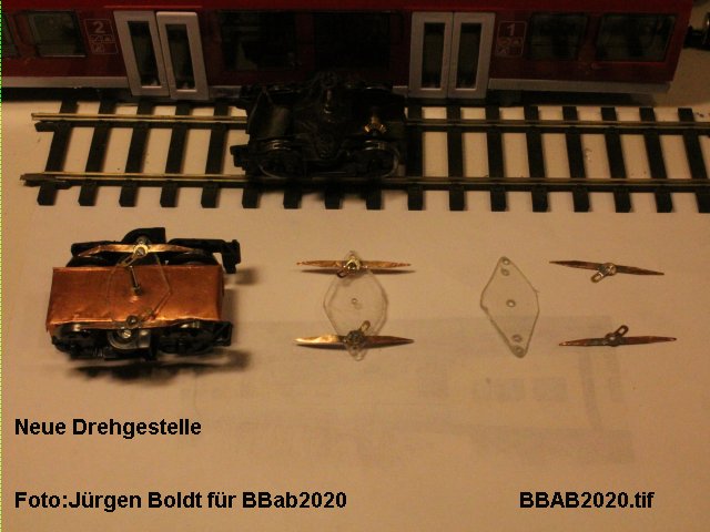

| Ja ,der letzte Teil von 2019 ist auf meiner Hausseite im gleichnamigen Schalter : BB ab 2020 – Teil 1 Ja – in der Weihnachtszeit wird nicht viel gebastelt -aber für 2020 habe ich schon einiges vorbereitet. Ein kleiner Abbruch in meiner Dosto –Serie –da ich erstmal paar „Fronten“ gerettet habe –und da tauchte ja die Frage auf –was machen wir mit den Rest? In schwacher Erinnerung hatte ich die AKN Triebwagen (auch AVG Triebwagen ) Daher also ein kleines Zwischenspiel –mit den AKN ähnlichen Triebwagen . Da Freund Uhde die Lint Antriebe nicht auf Lager hat – also dann eben selber Bauen. Und nun zu den Bildern zu den ersten Beitrag für 2020 . Na - dann ein gutes neues Jahr mfG Jürgen(S) |
